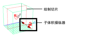

若要在 3D 容器中绘制,实际上是要在容器“切片”的两个维度上进行绘制。切片是在 X、Y 或 Z 方向上表示绘制位置的平面。(可以将切片视为画布。)虽然是分别在每个切片上进行绘制,但相邻切片的累加效果就是一个 3D 流体。
首次选择“绘制流体工具”(Paint Fluids Tool)时,系统将在流体容器的原点处显示一个绘制切片。切片以由虚线边构成的平面表示,且流体子体积操纵器位于切片的一角。将指针移动到切片上时,指针将变为笔刷,指示您可在切片上进行绘制。
可以使用显示在切片一角的流体操纵器来控制所绘制切片的位置和厚度。有关详细信息,请参见显示 3D 容器的子体积。

请参见移动绘制切片或子体积。
帮助行会显示绘制切片的位置。例如:
流体切片位置: 4.000
每个轴上的切片数与流体容器的分辨率相对应。从 0 开始编号。因此,如果容器的分辨率为 10 10 10,那么切片就从 0 到 9 进行编号。
如果使笔刷深度厚于所显示子体积的深度,则仅绘制子体积。
锁定视图轴以防止绘制时绘制切片切换到其他轴。
