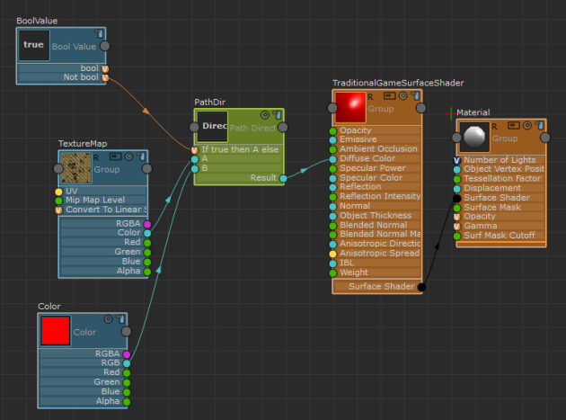

当“切换高级模式”(Toggle Advanced Mode)处于启用状态时,还可以创建“图形节点”(Graph Nodes)。
“图形节点”(Graph Nodes)可让您在图形中执行自定义决策。实际上,您可以创建一个开关,如下所示:
if true
    do A
else
    do B
“布尔 AND”(Bool AND)和“路径方向”(Path Direction)都属于图形节点。

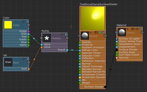

“布尔”(Bool)“图形节点(Graph Nodes)(“图形节点 > 代码控件 > 布尔 AND”(Graph Nodes > Code Control > Bool AND)、“图形节点 > 值 > 布尔值”(Graph Nodes > Values > Bool Value)等等)不应与“布尔”(Bool)值节点(“硬件着色器节点 > 值 > 布尔”(Hw Shader Nodes > Values > Bool))混淆。
“布尔”(Bool)节点为着色器提供了 True 或 False 值,而布尔图形节点是一个开关,不为着色器提供值。
在本示例中,BoolValue 图形节点是用来控制 PathDir 采用输入 A 还是输入 B 的开关。如果布尔连接到 PathDir,则使用输入 A。如果非布尔连接到 PathDir,则使用输入 B。BoolValue 不直接为漫反射颜色提供任何值。
套接字中的 V 符号  表示期望采用图形节点的输入(或图形节点的输出)。
在本示例中,颜色值乘以 1 或 0,具体取决于“布尔”(Bool)。当“布尔”(Bool)设置为 True 时,颜色将乘以 1,“漫反射颜色”(Diffuse Color)为黄色。当“布尔”(Bool)设置为 False 时,颜色将乘以 0,“漫反射颜色”(Diffuse Color)为黑色。因此,“布尔”(Bool)直接为着色器提供值。
使用“图形节点”(Graph Nodes)的一个示例应用是启用或禁用不透明度。相对于不使用不透明度渲染着色器而言,使用不透明度渲染着色器较为昂贵,因此艺术工作者可以添加一个开关来轻松启用或禁用此设置,以加快预览渲染速度。
