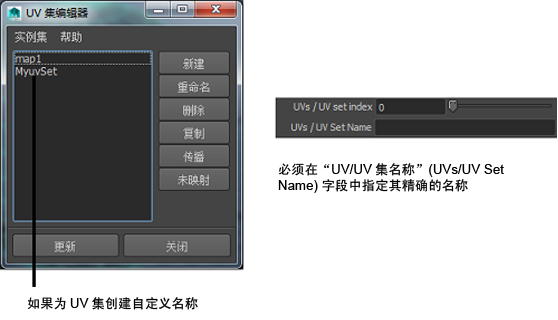

使用自定义的 UV 集名称
  1. 使用“UV 集编辑器”(UV Set Editor)“创建 UV > UV 集编辑器”(Create UVs > UV Set Editor))重命名 UV 集。
  2. “UV/UV 集名称”(UVs / UV set Name)字段中指定自定义 UV 集名称。
