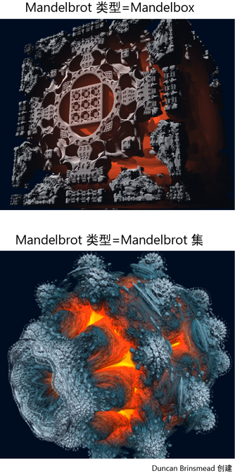

您可以使用内置的 Mandelbrot 纹理设置流体的纹理。Mandelbrot 集是复杂平面中数学点的一个集合,其边界会生成一个有趣的分形。使用此纹理类型,您可以通过 Mandelbrot 集及其不同的变量(例如 Julia 集、Mandelbox 集和其他混合求值)为流体不透明度设置纹理。
注: 使用该内置纹理可为不透明度而不是颜色设置纹理。

- 在“纹理”(Textures)下,启用“纹理不透明度”(Texture Opacity)。选择“Mandelbrot”作为“纹理类型”(Texture Type)。
- 在“Mandelbrot 类型”(Mandelbrot Type)的五个求值类型中进行选择:“Mandelbrot 集”(Mandelbrot Set)、“Julia 集”(Julia Set)、“Mandelbox”、“带 Julia 集的长方体”(Box with Julia Set)、“带 Mandelbrot 集的长方体”(Box with Mandelbrot Set)。

- 在“纹理”(Textures)下,增加“光锥”(Lobes),例如增加到 7。 现在,这是一个 Mandelbulb。
- 在“纹理”(Textures)下,选择“内部着色”(Shaded Inside)作为“Mandelbrot 内部方法”(Mandelbrot Inside Method)以使曲面更加精细。

尝试使用不同的求值类型,并通过添加叶子、棋盘格、点和圆来自定义具有不同效果的纹理。
