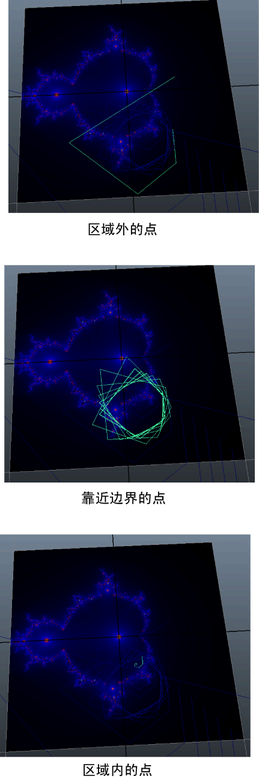

换句话说,如果 UV 空间中有一个点,而您要确定该点是否在区域内,则可以对该点迭代执行函数(即,获得函数的输出后,再次应用该函数,如此重复进行)并检查其值。如果该值保持在逃逸半径内,则不管迭代次数有多少,其都在区域中。否则,如果值超出逃逸半径,它就在区域的外部。
下图说明了根据点在 UV 空间的不同位置所呈现出的不同迭代行为。如果点接近区域边界,则会执行许多次迭代,并形成一个重复模式,但它们会保持在距原点的固定距离内。但是,该点位于区域内部或外部时,迭代过程会产生非常简单的曲线。

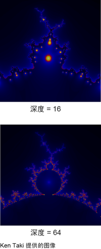

深度(Depth)
- 使用该属性可确定创建 Mandelbrot 纹理所执行的计算量。分形纹理通过迭代数学过程创建。更多的迭代次数会产生更详细的分形,但需要更多的计算时间。“深度”(Depth)值越高,就越能更好地解算 Mandelbrot 集的边界区域。放大分形时,需要较大的“深度”(Depth)值,以获得更好的精度和细节。

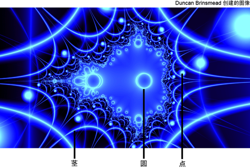

点(Points)
- 使用该属性可创建点。“线偏移 U”(Line Offset U)和“线偏移 V”(Line Offset V)属性可控制点的位置。缩小“聚焦”(Focus)可获得更宽广的点。
圆(Circles)
使用该属性可以在每个迭代内创建一个圆。
圆半径(Circle Radius)
- 控制圆的大小。
圆大小比率(Circle Size Ratio)
- 控制圆半径更改每个迭代的速率。例如,如果该比值小于 1,则圆在每个迭代处都将变小。使用该属性可获取圆大小的范围。
- 茎 U (Stalks U)、茎 V (Stalks V)
- 使用这些属性创建 Pickover 茎。Pickover 茎的创建方式是:使用距“U 和 V”(U and V)轴的距离创建类似茎的结构。使用这些属性可以移动轴位置。

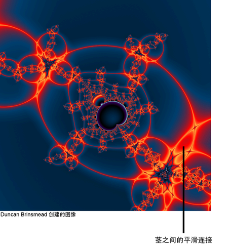

线混合(Line Blending)
- 该属性会在圆、点和茎之间创建平滑连接。调整该效果时,您可能需要增加聚焦。

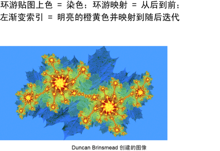

“染色”(Tint) 环游贴图上色方法对于提供对比度以更好地查看后期迭代的精细细节,可能会非常有用。有关详细信息,请参见
逃逸半径(Escape Radius)。

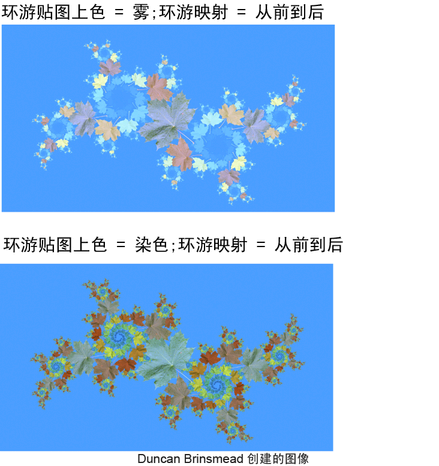

环游贴图上色(Orbit Map Coloring)
通过环游贴图上色,您可以根据迭代深度为动态观察纹理上色。
- 雾(Fog):逐渐混合到颜色渐变值。如果使用“从前到后”(Front to Back)映射,则前期迭代(较大的图像)会显示在前面,并映射到纹理颜色。后期迭代(较小的图像)显示在后面,并映射到右渐变索引。如果使用“从后到前”(Back to Front)映射,则前期迭代(较大的图像)会显示在后面,并映射到右渐变索引。后期迭代(较小的图像)显示在前面,并映射到左渐变索引。
- 染色(Tint):将纹理的颜色与渐变颜色相乘。对于灯光染色,请选择接近白色的渐变颜色。
