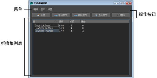

通过“折痕集编辑器”(Crease Set Editor)“窗口 > 关系编辑器 > 折痕集”(EWindow > Relationship Editors > Crease Sets)),可以在场景中创建和管理折痕集。
“折痕集编辑器”(Crease Set Editor)具有以下主要区域:
目标 操作
创建新的折痕集。
在场景中选择组件,然后执行以下操作之一:
  • 单击“新建”(New)
  • 在编辑器中的任意位置单击鼠标右键 () 并选择“创建集”(Create Set)
选择折痕集中的所有成员。
选择下列方法之一:
  • 单击“选择”(Select)
  • 在编辑器中的一个折痕集的名称上单击鼠标右键 () 并选择“选择成员”(Select Members)
调整选定折痕组件的硬度。
选择下列方法之一:
  • 双击折痕集列表中的“折痕”(Crease)字段,并输入一个新值。
  • “折痕”(Crease)字段中按住鼠标中键 () 并拖动以增加或减小值。
