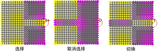

绘制操作(Paint Operations)
选择以下绘制操作之一。
选择(Select)
选择已绘制的组件。
取消选择(Unselect)
取消选择选定的已绘制组件。
切换(Toggle)
取消选择选定的组件,并选择未选定的组件。

  • 若要在选中“选择”(Select)时取消选择选定的组件,请按住 ,然后在其上进行绘制。同样,当选中“取消选择”(Unselect)时,请按住 并进行绘制以选择未选定的组件。
  • 按住 U 键单击并从显示的标记菜单(而不是“工具设置”(Tool Settings)编辑器)中选择绘制操作。

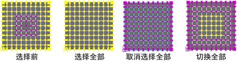

全选(Select All)
选择选定曲面上的所有组件。
取消选择全部(Unselect All)
取消选择选定曲面上的所有选定组件。
切换全部(Toggle All)
选择所有未选定组件,然后取消选择选定曲面上的所有选定组件。
