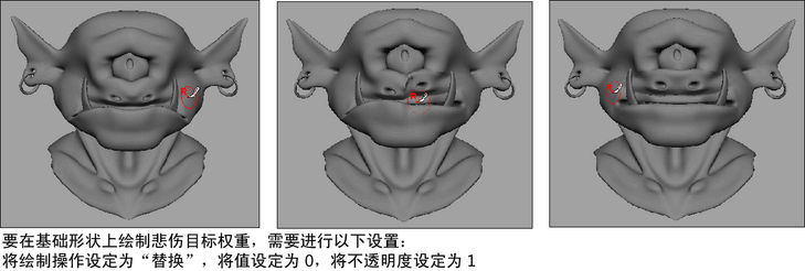

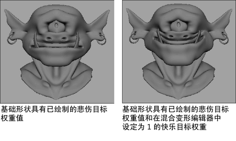

绘制混合变形权重
将显示“混合变形”(Blend Shape)编辑器。
目标形状现在对基础形状的拓扑具有 100% 的影响。基础形状会变形以反映目标形状的拓扑。
。 “绘制混合变形权重工具”(Paint Blend Shape Weights Tool)设置将在“工具设置”(Tool Settings)编辑器中打开,并且中。请参见“绘制混合变形权重工具”设置。

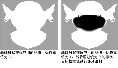

默认情况下,会对基础形状整体应用“明度值”(Value) 1。
“明度值”(Value)为 1(完全影响)会显示为}白色绘制权重,而“明度值”(Value)为 0(没有影响)会显示为黑色绘制权重。所有其他“明度值”(Value)设置会显示为灰色的不同着色。

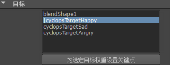

设置绘制的混合变形权重的动画
该菜单项为选定目标形状设置绘制的混合变形权重的关键帧。
该按钮会为在目标列表中选定的目标形状设置绘制的混合变形权重的关键帧。
