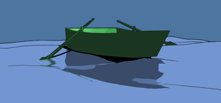

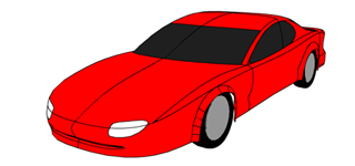

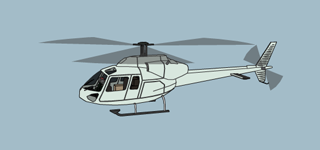

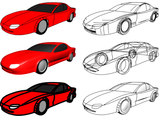

可以使用 Maya 矢量渲染器创建各种位图图像格式(如 IFF、TIFF 等)或以下 2D 矢量格式的固定格式渲染(如卡通、艺术色调、艺术线条、隐藏线和线框):
