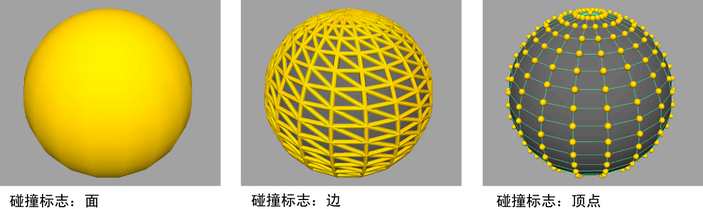

指定当前 nCloth 对象的哪个组件会参与其碰撞。
当前 nCloth 对象的顶点发生碰撞。在围绕 nCloth 的每个顶点的碰撞球体处发生碰撞。
当前 nCloth 对象的边发生碰撞。在围绕 nCloth 的每条边的碰撞圆柱体处发生碰撞。
当前 nCloth 对象的面发生碰撞。在与 nCloth 的面存在偏移的碰撞曲面处发生碰撞。请注意,如果 nCloth 的“厚度”(Thickness)值大于 0.0,那么其面碰撞就是其顶点碰撞、边碰撞和面碰撞之和。这样会延伸和圆化碰撞曲面的边界。

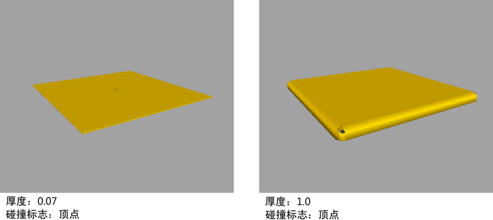

指定当前 nCloth 对象的碰撞体积的半径或深度。nCloth 碰撞体积是与 nCloth 的顶点、边和面的不可渲染的曲面偏移,Maya Nucleus 解算器在计算自碰撞或被动对象碰撞时会使用这些顶点、边和面。
碰撞发生在某个 nCloth 的碰撞体积处,而不是发生在 nCloth 对象本身的曲面处。nCloth 使用下列碰撞体积:用于顶点碰撞的碰撞球体,用于边碰撞的碰撞圆柱体,以及用于面碰撞的碰撞平面。nCloth 上的每个碰撞体积都具有相同的半径或深度,除非由“厚度贴图”(Thickness Map)所覆盖。请参见碰撞特性贴图。
厚度还确定 nCloth 显示得有多厚。
例如,值为 0.0 会创建薄 nCloth(如丝绸),而值 1.0 会创建厚 nCloth(如油毡)。

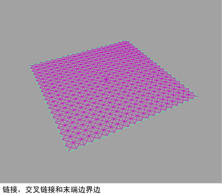

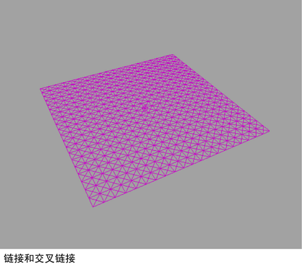

在场景视图中会显示 nCloth 的拉伸链接。
在场景视图中会亮显 nCloth 的弯曲链接,该弯曲链接用于在 nCloth 中计算弯曲。
如果启用对拉伸链接排序,那么在场景视图中会亮显首先计算的 nCloth 顶点。通常会首先计算大顶点。

向当前 nCloth 对象添加交叉链接。对于包含 3 个(三角形)以上顶点的面,这样会创建链接,从而使每个顶点连接到每个其他顶点。与对四边形进行三角化相比,使用交叉链接对四边形进行平衡会更好。
交叉链接会保持链接之间的角度,从而稳固化 nCloth 并防止诸如斜切等布料行为。不能向在制造 nCloth 之前已进行三角化的网格添加交叉链接,因为其附加边已为 nCloth 提供附加的稳定性。
