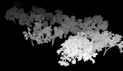

将深度另存为灰度值

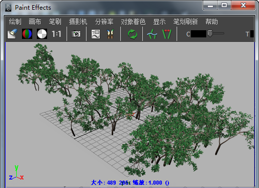

使用笔刷绘制时,如果启用了笔刷的“深度”(Depth)设置(请参见深度)或启用了“Paint Effects 全局参数”(Paint Effects Globals)的“强制深度”(Force Depth)(深度覆盖)(请参见强制深度),“Paint Effects”将记录深度通道(或 Z 深度或 Z 缓冲区通道)中绘制与摄影机的距离。可以将深度值另存为灰度供以后使用(例如,用作凹凸贴图)。
将深度另存为灰度值
  1. 选择“绘制 > 将深度另存为灰度”(Paint > Save Depth as Grayscale)
