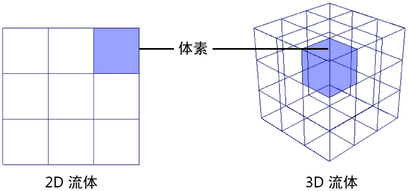

如果将流体特性定义为栅格,则可以在每个栅格单元(称为“体素”,即体积像素)设置不同的特性值。使用“栅格”(Grids)可以精确控制容器中的值。栅格分两种类型:动态和静态。
