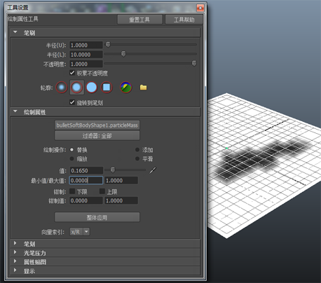

    Maya 绘制属性工具处于激活状态时,您能够使用其所有绘制模式和选项。如果绘制属性设置最初不可见,请选择“窗口 > 设置/首选项 > 工具设置”(Window > Settings/Preferences > Tool Settings)
    要在 Maya 视口中查看权重,需要从 Maya 的“面板”(panel)菜单中选择“着色 > 对所有项目进行平滑着色处理”(Shading > Smooth shade All)“着色 > 着色对象上的线框”(Shading > Wireframe On Shaded)

  5. 选择“Bullet > 绘制柔体顶点特性 > 质量”(Bullet > Paint Soft Body Vertex Properties > Mass)。将显示“Bullet 柔体每粒子设置”(Bullet Soft Body Per-Particle Set)窗口。
  6. “Bullet 柔体每粒子设置”(Bullet Soft Body Per-Particle Set)窗口中,键入新的质量值。在这种情况下值为 0。
