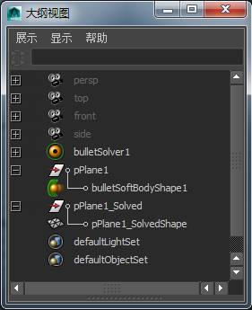

您可以从 Maya 多边形网格创建 Bullet 柔体。创建柔体时还将创建新的网格节点,其名称是原始多边形对象名加上后缀 Solved
此对象是 Bullet 柔体模拟变形的网格。尽管可以使用任何多边形网格,但就布料柔体而言,多边形平面效果较好。
