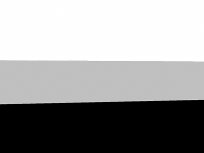

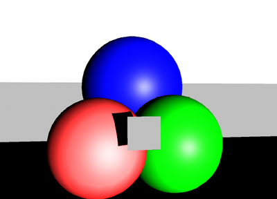

下图示例为一个非常简单的场景:在红色、绿色和蓝色三个球体前有小平面向其投射阴影。
球体位于前景中,并以多个混合模式在白色、灰色和黑色背景下得以渲染。

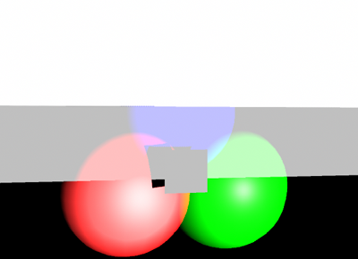

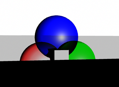

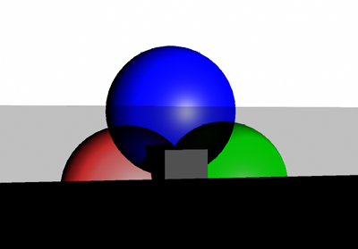

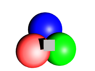

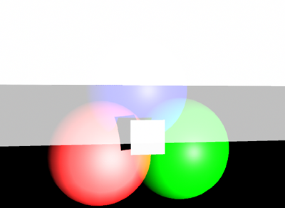

Maya 支持以下渲染层混合模式:
| 混合模式 | 描述 | 示例 |
法线(Normal) |
前景纹理像贴花一样应用到背景中。贴花的形状由前景 Alpha 决定。 |

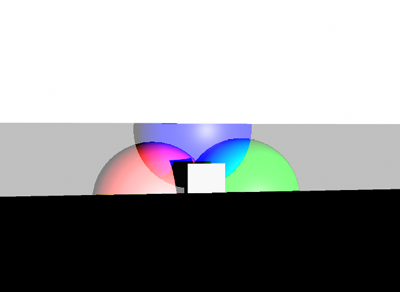

变亮(Lighten) |
使用渲染层中任意颜色较浅的像素作为结果颜色。 |
变暗(Darken) |
使用渲染层中任意颜色较深的像素作为结果颜色。 |
相乘(Multiply) |
用渲染层颜色相乘获得合成的渲染器颜色。结果颜色始终为较深的颜色。将任何颜色与黑色(值为 0)相乘将生成黑色。将任何颜色与白色(值为 1)相乘,颜色将保持不变。 |
滤色(Screen) |
将渲染层的反向和合成的层颜色相乘。结果颜色始终为较浅的颜色。用黑色屏蔽颜色将保持不变。用白色屏蔽将生成白色。 |
叠加(Overlay) |
根据合成的颜色将颜色相乘。样式或颜色会在保留基底颜色的高光和阴影同时与现有像素相叠加。将基底颜色与渲染层颜色混合可表示原始颜色的亮度或暗度。 |
如果使用任何其他渲染层混合模式,预览结果可能达不到预期,但是,该结果可能有助于确定层优先级和其他分层因素。
