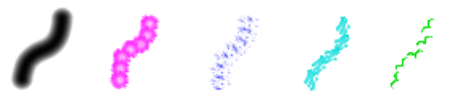

“Artisan”笔刷使用灰度图像来定义笔刷轮廓(或形状)。您可以从 40 个预定义的笔刷形状中进行选择,也可以使用 Maya 支持的任何图像格式来创建您自己的形状。可以使用“Artisan”笔刷来绘制、擦除和克隆纹理。

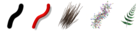

“Paint Effects”笔刷由属性设置的特定组合定义,可能非常简单(就像钢笔、蜡笔、油画颜料和铅笔笔刷一样),或者可以模拟生长以获得其外观(如花、羽毛、头发和火笔刷)。您可以选择用于绘制的默认“绘制”(Paint)“涂抹”(Smear)“模糊”(Blur)笔刷,也可以从工具架上的“Visor”中选择任何预设笔刷。

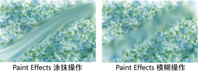

涂抹和模糊绘制
使用“Paint Effects”“涂抹”(Smear) 笔刷进行涂抹操作可以将沿笔划路径分布的相邻颜色混合在一起。
使用“Paint Effects”“模糊”(Blur)笔刷进行模糊操作,可以通过对其颜色值求平均值来软化相邻颜色的边。
您可以使用默认“Paint Effects”“涂抹”(Smear)“模糊”(Blur)笔刷或选择“笔刷类型”(Brush Type)设置为“涂抹”(Smear)“模糊”(Blur)的任何“Paint Effects”笔刷。要选择默认的“涂抹”(Smear)“模糊”(Blur)笔刷,请单击“重置笔刷”(Reset Brushes),并在“绘制操作”(Paint Operations)区域中按照具体情况选择“Paint Effects”“涂抹”(Smear)“模糊”(Blur)。使用“模糊强度”(Blur Intensity)选项可以调整模糊效果。
