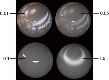

各向异性反射率(Anisotropic Reflectivity)
如果启用,Maya 将自动计算“反射率”(Reflectivity)作为“粗糙度”(Roughness)的一部分。“反射率”(Reflectivity)在默认情况下处于启用状态。
如果禁用该选项,Maya 将使用环境贴图的指定“反射率”(Reflectivity)值(映射在“反射的颜色”(Reflected Color)属性上),类似于“Phong”“Blinn”材质的工作方式。
在以下示例中,启用了“各向异性反射率”(Anisotropic Reflectivity),环境映射在“反射的颜色”(Reflected Color)上,并且“粗糙度”(Roughness)设定为 0.01、0.05、0.1 和 1.0(从非常光滑到非常粗糙)。
