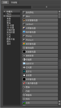

首次打开“Hypershade”时,“创建栏”(Create Bar)面板将出现在左侧。从该面板中,您可在用于创建不同类型渲染效果的节点中进行选择。

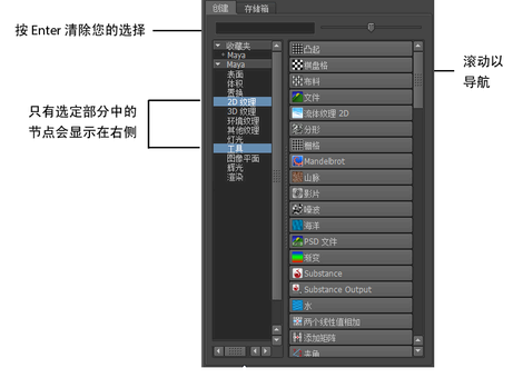

选择一个或多个区域。仅选定区域中的节点显示在右侧面板上。若要清除选择,请在搜索区域按  键。
 键。
使用滚动条导航“创建”(Create)栏并单击以创建您需要的节点。

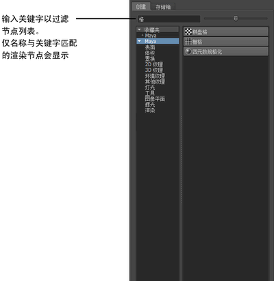

输入要创建的渲染节点关键字。当输入关键字时,“创建”(Create)栏的右侧面板实时更新,并且仅显示具有与输入的节点名称匹配的渲染节点。
