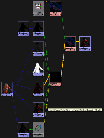

- 在“Hypershade”中,选择“Maya > 工具 > Gamma 校正”(Maya > Utilities > Gamma Correct)。双击该节点以在“属性编辑器”(Attribute Editor)中查看。
 “镜面反射”(Specular)过程节点到“Gamma 校正”(Gamma Correct)节点的“值”(Value)属性。 “镜面反射”(Specular)过程节点到“Gamma 校正”(Gamma Correct)节点的“值”(Value)属性。
- 在“Hypershade”中,双击“镜面反射”(Specular)过程节点和 layeredTexture1 节点之间的连接线。将显示“连接编辑器”(Connection Editor)。 应将“镜面反射”(Specular)过程 outColor 连接到 layeredTexture1 的一个输入。记下该输入,例如 inputs[3].color。
- 将替代“镜面反射”(Specular)过程节点的“Gamma 校正”(Gamma Correct)节点连接到 layeredTexture1 节点。也就是说,将“Gamma 校正”(Gamma Correct)节点 outValue 输出连接到 layeredTexture1 的 inputs[X].color 输入。
- 在“Gamma 校正”(Gamma Correct)节点“属性编辑器”(Attribute Editor)中,可将“Gamma”的 B(蓝)值增加到 1.5,以使结果显得更蓝。
- 在“渲染视图”(Render View)中,选择渲染目标 > renderTarget1。
- 单击 。 。
