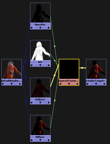

按照下列步骤创建渲染通道的重组,并在“渲染视图”(Render View)中预览这些通道。
- 在“Hypershade”中,选择“Maya > 其他纹理 > 分层纹理”(Maya > Other Textures > Layered Texture)。 这样将使用“分层纹理”(Layered Texture)节点创建重组。
- 将“间接”(Indirect)通道添加到“分层纹理”(Layered Texture)节点。移除原始默认层。 注: 可以在“Hypershade”顶部选项卡的“渲染”(Rendering)下查找渲染通道。
- 使用  将“间接”(Indirect)通道节点添加到“分层纹理”(Layered Texture)节点的“间接”(Indirect)通道的“Alpha”属性中,从而连接 Alpha 属性。 将“间接”(Indirect)通道节点添加到“分层纹理”(Layered Texture)节点的“间接”(Indirect)通道的“Alpha”属性中,从而连接 Alpha 属性。
- 将“环境光遮挡”(Ambient Occlusion)通道添加到位于“间接”(Indirect)顶部的“分层纹理”(Layered Texture)节点中。选择“相乘”(Multiply)作为“混合模式”(Blend Mode)。
- 将“漫反射”(Diffuse)通道添加到位于“环境光遮挡”(Ambient Occlusion)顶部的“分层纹理”(Layered Texture)节点中。选择“相加”(Add)作为“混合模式”(Blend Mode)。
- 将“镜面反射”(Specular)通道添加到位于“漫反射”(Diffuse)顶部的“分层纹理”(Layered Texture)节点中。选择“相加”(Add)作为“混合模式”(Blend Mode)。
 注: 在将节点拖放至其分层纹理中的“Alpha”属性前,请确保已选择正确的层,从而避免意外将“Alpha”连接到错误的层。
-  按住  并使用 并使用 将“分层纹理”(Layered Texture)节点拖到“渲染目标”(Render Target),以便通过“颜色”(color)和“Alpha”属性连接它们。 将“分层纹理”(Layered Texture)节点拖到“渲染目标”(Render Target),以便通过“颜色”(color)和“Alpha”属性连接它们。

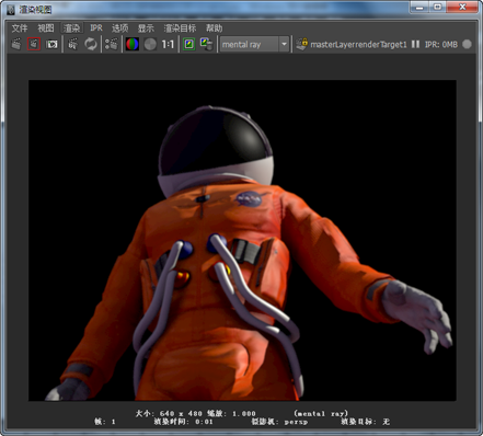

- 在“渲染视图”(Render View)窗口中,选择“渲染目标 > renderTarget1”。 此外,在“渲染视图”(Render View)窗口中,锁定  按钮。锁定该按钮后,系统仅会渲染 2D 合成图。渲染通道结果已经是最新的,因此无需再次渲染它们。有关该按钮的详细信息,请参见渲染视图工具栏。 按钮。锁定该按钮后,系统仅会渲染 2D 合成图。渲染通道结果已经是最新的,因此无需再次渲染它们。有关该按钮的详细信息,请参见渲染视图工具栏。
- 单击  。系统将对“渲染目标”(Render Target)节点的输出进行渲染,其中渲染目标节点是不包含渲染通道重组的“分层纹理”(Layered Texture)。 。系统将对“渲染目标”(Render Target)节点的输出进行渲染,其中渲染目标节点是不包含渲染通道重组的“分层纹理”(Layered Texture)。提示: 选择“显示 > 渲染信息 > 渲染目标名称”Display > Render Info > Render Target Name,以在渲染信息中包含渲染目标的名称。渲染目标名称也显示在“渲染视图”(Render View)工具栏中。
