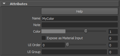

- 在组视图中选择“颜色”(Color)节点。
- 进入“名称”字段 (MyColor) 并为其指定一个顺序编号 (1)。

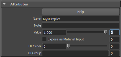

- 使用 MyMultiplier 和顺序编号 2,为“浮点”(Float)节点重复相同的操作。

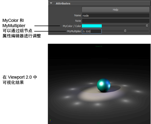

- 退出组视图,并选择相应的组节点。组节点的“属性编辑器”(Attribute Editor)现在将 MyColor 和 MyMultiplier 显示为属性。 现在,您可以调整颜色和倍增,并且无需进入组视图。
