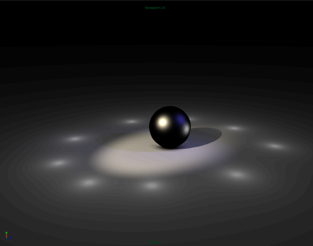

在此场景中是一个应用了“ShaderFX”着色器的球体。
