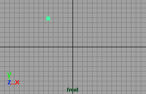

单击可放置第一个顶点。
除非您将顶点们捕捉到现有几何体,否则 Maya 会将其放置在地平面上。

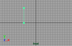

单击可放置下一个顶点。Maya 将在放置的第一个点和最后一个点之间创建一条边。

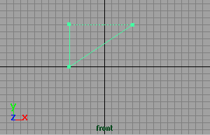

放置另一个顶点。一条虚线边将连接三个顶点。

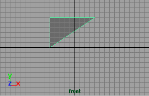

顶点的放置方式决定面法线的方向。如果以顺时针方向放置顶点,则面法线指向下方。如果以逆时针方向放置顶点,则面法线指向上方。
请执行下列操作之一:
按住
键以完成多边形。
