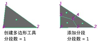

设置“分段”(Divisions)选项不同于使用编辑网格 > 添加分段(Edit Mesh > Add Divisions)将多边形细分。“分段”(Divisions)使多边形具有 n 条边。使用“添加分段”(Add Division)操作默认创建新面。要新建顶点,必须仅专门对边进行细分(有关详细信息,请参见分割多边形边)。

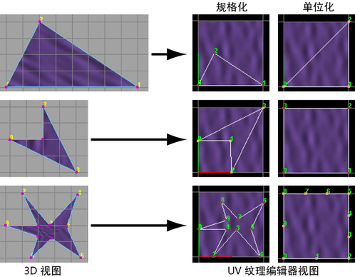

指定如何为新多边形创建 UV 纹理坐标 (UV)。有三种设置可选:“规格化”(Normalize)“单位化”(Unitize)“无”(None)
规格化(Normalize)
如果选择了“规格化”(Normalize),纹理坐标将缩放,以适应范围为 0 到 1 的 UV 纹理空间,同时 UV 面的原始形状保持不变。有关详细信息,请参见编辑 UV > 规格化(Edit UVs > Normalize)
单位化(Unitize)
如果选择了“单位化”(Unitize),纹理坐标将放置在范围为 0 到 1 的纹理空间的角和边界处。包含 3 个顶点的多边形将有一个三角形 UV 纹理贴图(各个边的长度相等),而包含 3 个以上顶点的多边形将有一个方形 UV 纹理贴图。有关详细信息,请参见编辑 UV > 规格化(Edit UVs > Normalize)
无(None)
指定将不为新的多边形创建 UV。
