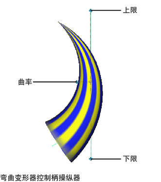

操纵弯曲变形器控制柄
  1. 选择弯曲变形器控制柄节点(默认名称:bendnHandle)。
  2. 启用“显示操纵器工具”(Show Manipulator Tool)(默认快捷键:T 键)。
    操纵器在弯曲变形器控制柄上显示,使您能够以交互方式编辑弯曲节点属性。
  3. 若要更改变形效果,请执行下列任意操作:
    • 在场景中,选择弯曲变形器控制柄上的操纵器,然后使用鼠标中键 () 拖动进行编辑。
      当您拖动时,“通道盒”(Channel Box)中的“上限”(High Bound)“下限”(Low Bound)“曲率”(Curvature)值将更新。
    • 移动(平移)、旋转或缩放控制柄。
    • 通过按 键,移动枢轴点,然后再次按 键,可以移动或旋转控制柄枢轴点。
