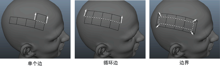

使用四边形绘制延伸边
使用“延伸”(Extend)工具加快拓扑创建速度。您可以通过拖动现有边、循环边、边界和顶点快速创建新多边形。
延伸边
  1. 打开“四边形绘制工具”(Quad Draw Tool)
  2. “四边形绘制工具”(Quad Draw Tool)标记菜单 ( + + ) 或“四边形绘制选项”(Quad Draw Options)中选择延伸(Excend)选项。
  3. 按 Tab 在场景视图中拖动边。
    选定“边”(Edge)延伸选项后,还可以拖动顶点以创建多边形。
    提示: 如果“自动焊接”(Auto-weld)处于启用状态,并且您延伸边,则“四边形绘制”(Quad Draw)工具自动将相邻边和顶点焊接在一起。
延伸循环边的步骤
  1. 选择了任何延伸(Extend)选项时,按 Tab 键并单击鼠标中键 () 拖动边界边来延伸循环。
