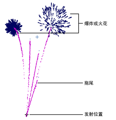

创建焰火
创建焰火之前,查看焰火效果中所使用的术语很有帮助。
创建焰火

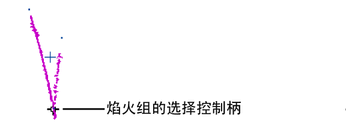

创建焰火之后,您可以通过编辑焰火属性调整常规的、与组相关的属性。您可以使用“通道盒”(Channel Box)“属性编辑器”(Attribute Editor)执行该操作。
首先选择焰火组选择控制柄。

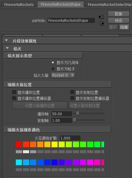

编辑火箭位置、计时和颜色
可以基于每个火箭编辑下列内容:
若要进行这些编辑,首先必须在 FireworksRocketShape 节点的“属性编辑器”(Attribute Editor)中选择火箭属性。

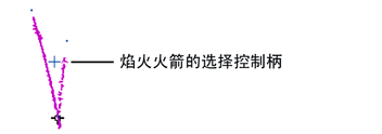

选择火箭属性
  1. 选择火箭选择控制柄,放置在焰火火箭的中心。
    如果火箭选择控制柄隐藏在火箭轨迹的后面,请尝试在焰火效果的中心绘制一个选择框。
  2. 打开“属性编辑器”(Attribute Editor)
  3. 禁用“列表”(List)菜单下方的“自动加载选定属性”(Auto Load Selected Attributes)
    自动加载选项必须处于禁用状态才能避免显示错误的节点。
  4. 单击“属性编辑器”(Attribute Editor)中的“FireworksRocketsShape”节点。
  5. 导航到“焰火”区域中的“片段效果属性”(Clip Effects Attributes)

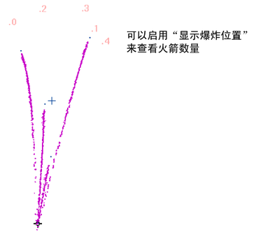

  6. 选择要在“焰火火箭”(Firework Rockets)下拉列表中编辑的火箭。
    您可以通过启用“显示爆炸位置”(Show Burst Positions)“显示发射位置”(Show Launch Positions)复选框看到每个火箭的数目。

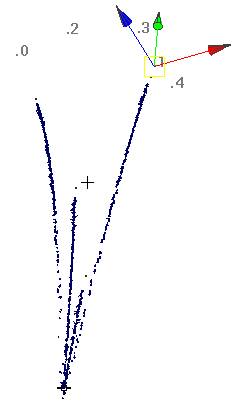

编辑火箭爆炸或发射位置
  1. 选择如选择火箭属性中所述的火箭属性。
    如果“属性编辑器”(Attribute Editor)未刷新,请记住单击“加载属性”(Load Attributes)
  2. 启用“显示爆炸位置操纵器”(Show Burst Pos Manip)“显示发射位置操纵器”(Show Launch Pos Manip)
    注:
    如果该节点在“属性编辑器”(Attribute Editor)中更改,则必须禁用“列表”(List)菜单下方的“自动加载选定属性”(Auto Load Selected Attributes)。若要重新显示“FireworksRocketShape”节点,请选择火箭组并单击“加载属性”(Load Attributes)
  3. 根据需要移动爆炸或发射操纵器。
  4. 操纵器位于适当的位置后,请单击“设置火箭爆炸位置”(Set Rocket Burst Position)“设置火箭发射位置”(Set Rocket Launch Position)
  5. 如果火箭已绘制,请从第一帧重新播放动画以查看您所做的更改。
编辑火箭爆炸或发射时间
  2. 编辑“爆炸帧”(Burst Frame)“发射帧”(Launch Frame)属性。
    Maya 通过计算适当的火箭速度和轨迹来尝试尽可能满足爆炸时间。
编辑火箭颜色
  2. 如下所述编辑颜色属性。
