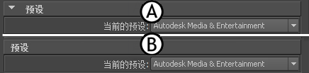

“编辑模式”(Edit mode)选项
使用“编辑模式”(Edit Mode)选项可以自定义 Maya FBX 插件 UI 预设。

展开/收拢(Expand/Collapse)
使用该选项可以更改组或选项在 UI 中的默认显示方式,即,是展开 (A) 还是收拢 (B)。

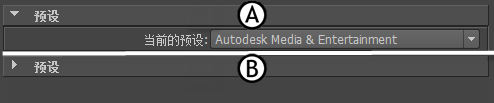

以可展开组观察/以面板展开观察(View as expandable group/View as expanded Panel)
使用该选项能够 设置某个组是可以展开 (A) 还是不可以展开 (B)。
