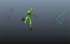

在使用“Trax 编辑器”(Trax Editor)操纵动画序列中的片段时,您可以使用片段匹配选项基于某个指定对象自动对齐片段,或显示交互片段重影,以便手动在场景中对齐片段。

  2. (可选)为要匹配的片段显示片段重影

  4. 执行下列任一操作,以在 3D 空间中对齐片段:
    手动对齐片段:
    • 选择片段重影,然后移动并旋转,直到它与下一个片段的轨迹对齐。
      提示: 选中片段重影后,按住 D 键并拖动调整片段重影轴的位置。启用主状态行(工具栏)中的“捕捉到点”(Snap to points) ,将重影轴捕捉到特定点,例如角色骨架中的某块骨骼。
