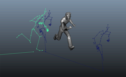

显示片段重影
可以显示片段重影,片段重影表示 3D 空间中的片段动画,使您可以预览片段的轨迹并帮助您在片段之间手动匹配姿势。
显示片段重影
  1. 选择要显示为片段重影的对象,然后在“Trax 编辑器”(Trax Editor)菜单栏中选择“编辑 > 设置片段重影根”(Edit > Set Clip Ghost Root)
    在大多数情况下,角色层次的根节点是很好的供使用对象,因为它将角色的骨架显示为片段重影。
  2. 在片段上单击鼠标右键,然后选择“显示片段重影”(Show Clip Ghost)
    (如果重影已经显示,“显示片段重影”(Show Clip Ghost)选项会变为“隐藏片段重影”(Hide Clip Ghost)。)
    默认情况下,片段重影将在场景中显示为一个 3D 线框,表示片段中的第一个姿势和最后一个姿势,并在它们之间绘制一条直线,以指示动画的轨迹。
    您可以更改片段重影显示,例如,显示第一帧和最后一帧之间的附加姿势的重影。请参见更改片段重影的显示
