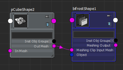

使用“节点编辑器”(Node Editor)
  1. “节点编辑器”(Node Editor)中显示“bifrostShape”和剪裁网格形状。
  2. 将剪裁网格的“输出网格”(Out Mesh)端口连接到“bifrostShape”“网格片段输入网格”(Meshing Clip Input Mesh)端口。
有关使用“节点编辑器”(Node Editor)的详细信息,请参见使用节点编辑器
使用 MEL 命令
  1. 运行以下 MEL 命令:
    connectAttr -f pCubeShape2.outMesh bifrostShape1.meshingClipInputMesh;
    确保适当地更改 pCubeShape2(剪裁网格的形状名称)和 bifrostShape1(bifrost 形状名称)。
