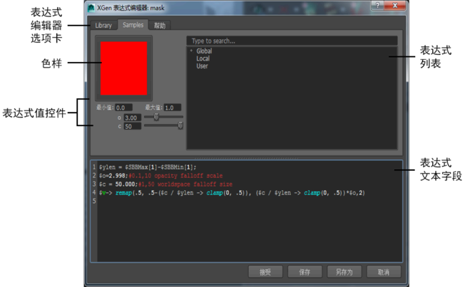

“XGen 表达式编辑器”(XGen Expression Editor)具有以下主要区域:
单击“库”(Library)或“示例”(Sample)选项卡可显示预生成的表达式。从列表中选择一个表达式并将其应用到选定的“基本体”(Primitive)属性。在表达式列表顶部的搜索区域中键入关键字以查找包含相应关键字的表达式。
这些选项卡可进行自定义。您可以通过在 global、local 和 user 文件夹中创建新的子文件夹来添加新的选项卡。例如,在“XGen 表达式编辑器”(XGen Expression Editor)打开时,“库”(Library)和“示例”(Sample)文件夹从以下位置生成。
C:\Program Files\Autodesk\Maya2015\plug-ins\xgen\presets\expressions\libraryC:\Program Files\Autodesk\Maya2015\plug-ins\xgen\presets\expressions\samples

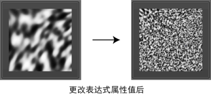

例如,可以更改噪波表达式的属性值,以及查看由表达式创建的噪波图案的表示。
使用滑块以设置该表达式使用的属性值。也可以在表达式文本字段中键入这些值。
该文本字段显示表达式中使用的所有组件。使用滑块以设置该表达式使用的属性值。也可以在表达式文本字段中键入这些值。

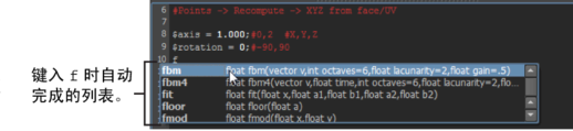

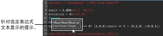

若要显示现有函数的自动完成或提示窗口,请将光标放在函数上并按  +
