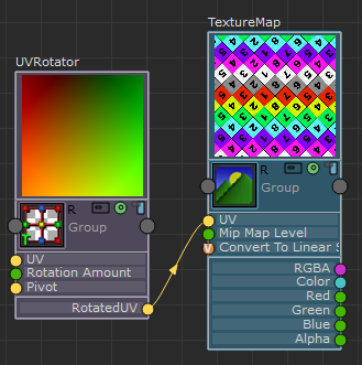

可以在“ShaderFX”编辑器中可视化已设置动画的着色器的动画,例如,“UVRotator”(Hw Shader Nodes > Textures > UV Rotator)。
- 单击“渲染样例”(Render Swatch)图标,以便显示较小或较大的渲染样例。
- 选择 Settings > Play Animated Shaders 可以可视化已设置动画的着色器及其下游节点的动画。
注: 也可以按 Maya 播放控件中的“向前播放”(Play Forwards)按钮在 Maya Viewport 2.0 中可视化动画。
