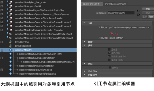

创建文件引用以后,将在场景中加载该引用并且其引用节点将显示在
“大纲视图”(Outliner)中,由
 图标指示。属于被引用文件的对象由
 图标指示,分组的对象由
 图标指示。
注: 在“大纲视图”(Outliner)的 “显示”(Display)菜单中,启用“引用节点”(Reference Nodes)和“引用成员”(Reference Members),以查看引用节点和对象层次或者每个引用节点的成员。
 “属性编辑器”(Attribute Editor)将显示关于引用节点的信息,如引用文件路径、其名称空间和共享详细信息。通过单击位于
“文件”(File)区域中的图标卸载和重新加载引用。
注: 在引用节点属性编辑器中显示的信息为只读信息。例如,您不能通过修改“引用文件”(Reference File)字段中的路径来更改节点所引用的场景文件。

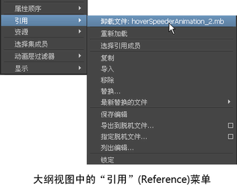

有多个选项可用于管理和修改文件引用及其内容。这些选项位于“大纲视图”(Outliner)或“引用编辑器”(Reference Editor)中的“引用”(Reference)菜单中。这些选项包括:
- 导出选定对象作为引用
- 加载、卸载和重新加载引用
- 预览未加载的内容
- 查看选定的引用
- 复制、替换和删除引用
- 保存、导入、导出和查看对引用所做的编辑
- 锁定和解除锁定引用
有关“引用”(Reference)菜单选项的信息,请参见“引用”(Reference)菜单。
