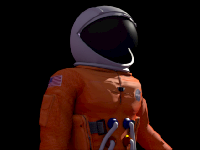

在本示例中,摄影机方向发生了更改并重新渲染了过程。在“渲染视图”(Render View)中切换到“渲染目标”(Render Target)时,会显示已更新渲染过程的重组。

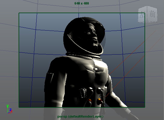

  1. 对场景进行更改,例如,更改摄影机角度。
  2. “渲染视图”(Render View)窗口中,解除锁定 按钮。

  3. “渲染视图”(Render View)窗口中,选择“渲染目标 > renderTarget1”。
  4. 单击
    “渲染视图”(Render View)显示了已更新渲染过程的重组。
