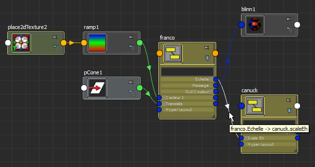

已发布的属性
可以创建到已发布属性的连接和自已发布属性的连接。在单击输入或输出主端口,以及节点以完全模式显示时,已发布的属性和资源节点的连接属性将可用。将鼠标悬停在连接线上可查看连接的详细信息。
在本例中,比例 Eh 是 canuck 资源的已发布属性,因此是可见的,并且可以连接到其他节点。成员节点的其他未发布属性将被隐藏。

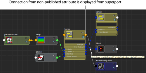

未发布的属性
资源的未发布的属性被隐藏,但它们的连接都是可见的。“节点编辑器”(Node Editor)显示从 superport 的连接,您可将鼠标悬停在连接线上以查看连接的详细信息。
注:
