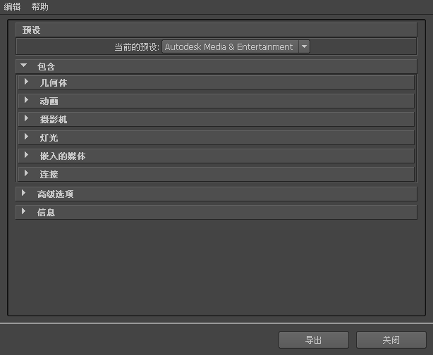

  5. “FBX 导出”(FBX Export)选项将显示在 Maya“导出”(Export)对话框的右侧。
  6. 设置要使用的导出选项或在“预设”(Presets)菜单中选择一个预设。“Autodesk Media & Entertainment”预设包含适用于一般动画工作流的最佳平衡选项。“Autodesk MotionBuilder”预设包含为使用 Maya 和 MotionBuilder 来实现角色动画而设置的选项。
