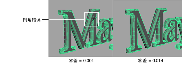

如果曲线更改方向,倒角将不正确
在导入的 Adobe Illustrator 文件中,如果曲线位于一条直线的旁边,则直线点可能位于一个与其相邻对象略有不同的位置。这可能会导致倒角错误,即倒角延伸到远离主曲线的空间。
可能的解决方案包括:
  • 在导入后,增加“容差”(Tolerance)属性的值
  • 在 Adobe Illustrator 中修复曲线,然后重新导出。如果更改“容差”(Tolerance)属性的值导致点以预料之外的方式捕捉,则有必要执行该操作。
    注:
    如果使用“容差”(Tolerance),则可能会将 CV 捕捉到一起。这可能会导致边的长度为零,您可以使用“多边形清理工具”(Poly Cleanup Tool)移除。
