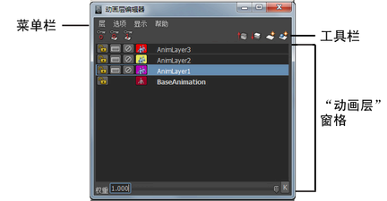

“动画层编辑器”(Animation Layer Editor)允许您操纵动画层和更改动画层混合在一起以创建结果动画的方式。
以下各节介绍“动画层编辑器”(Animation Layer Editor)的菜单、选项和控件:
下表提供使用“动画层编辑器”(Animation Layer Editor)的各项任务的简要概述。
