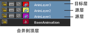

设定您希望在堆栈中发生合并的方向。从下列选项中选择:
将选定层合并到堆栈中最高处的选定层(堆栈中的最高层为“目标”层,所有其他层为“源”层)。
将选定层合并到堆栈中最低处的选定层(最低层为“目标”层,所有其他选定层为“源”层)。
