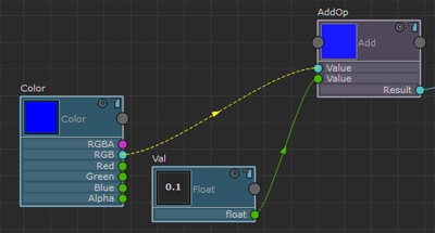

自定义连接线
可以在将连接线绘制为实线或虚线之间切换。使用不同样式的连接线有助于组织较大的节点网络。
选择一条连接线并单击鼠标右键 () 显示标记菜单,然后选择“工具 > 切换连接绘制样式”(Tools > Toggle Connection Draw Style)

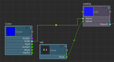

也可以将连接线绘制为其他样式。按下 + 并拖动连接线以创建外观不同的连接线。
还原为默认值
要将自定义线样式还原为默认值,请选择该线,用鼠标 () 单击该标记菜单,然后选择 Reset Connection
