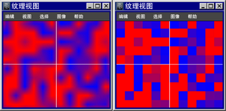

在混合像素和锐边像素之间切换。 |
在“UV 纹理编辑器”(UV Texture Editor)中,单击工具栏上的“切换已过滤的像素”(Toggle Filtered Pixels)按钮,或选择“图像 > 显示未过滤”(Image > Display Unfiltered)。 ![]() ![]() |
