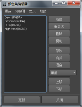

颜色集编辑器(Color Set Editor)
导航到(多边形菜单集)“颜色 > 颜色集编辑器”(Color > Color Set Editor)
通过“颜色集编辑器”(Color Set Editor)可以管理任何纹理的颜色集和已完成的预照明工作。
相关主题
“颜色集编辑器”(Color Set Editor)仅列出当前选定网格的颜色集。如果选定多个网格,则可以使用“颜色集编辑器”(Color Set Editor)对网格上具有相同名称的所有集进行编辑。例如,场景中所有网格可能都有日间和夜间的颜色集。
注:
“颜色集编辑器”(Color Set Editor)仅列出选定的第一个网格的颜色集(或在一次选择多个网格的情况下仅列出拾取顺序中的第一个网格)。若要编辑多个网格公用的颜色集,请首先选择一个使用所有这些颜色集的网格,然后按住 Shift 键选择其他网格。
新建(New)
为选定曲面创建新的颜色集。

重命名(Rename)
通过该选项可以重命名“颜色集编辑器”(Color Set Editor)列表中当前选定的颜色集。
删除(Delete)
从曲面移除选定的颜色集及其数据。将其从“颜色集编辑器”(Color Set Editor)列表中删除。
复制(Copy)
创建选定颜色集的副本。默认情况下,颜色集副本命名为 colorSetName1。

上移(Move Up)
“颜色集编辑器”(Color Set Editor)列表中将选定颜色集上移。
下移(Move Down)
“颜色集编辑器”(Color Set Editor)列表中将选定颜色集下移。
