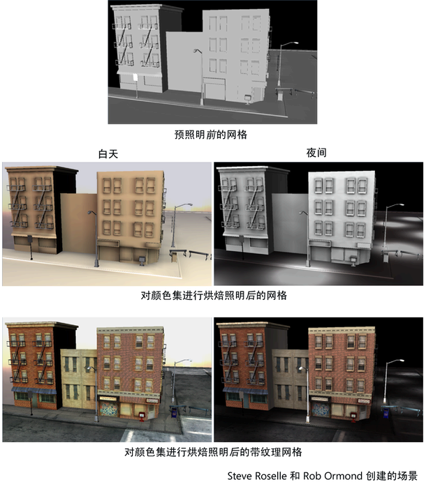

例如,可以通过将场景中的每个多边形网格的日间照明烘焙到一个颜色集,然后将夜间照明烘焙到另一个颜色集,从而预照明场景。有关预照明的详细信息,请参见预照明多边形。

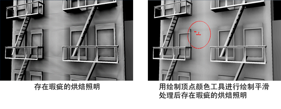

也可以通过将顶点颜色直接绘制到颜色集来润色烘焙的照明结果。“绘制顶点颜色工具”(Paint Vertex Color Tool)可用于移除或替换(变暗或变亮)在顶点上烘焙的照明,或对其进行平滑处理。请参见通过绘制为多边形顶点指定颜色
