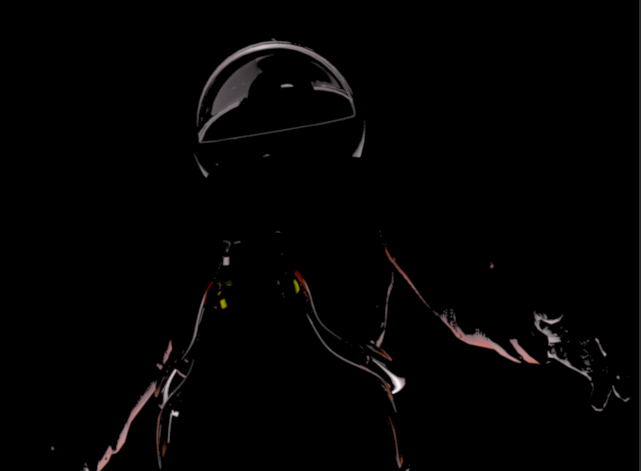

可以将渲染层添加到重新组合。在本示例中,边缘光已添加到单独的层,并禁用了最终聚集作为覆盖。

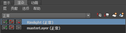

若要将该渲染层添加到重新组合
- 选择该渲染层。
- 在“渲染视图”(Render View)中,选择“渲染目标 > 无”(Render Target > None)。
- 单击  。该操作将渲染选定层的输出。 。该操作将渲染选定层的输出。

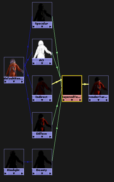

- 将“美景”(Beauty)过程添加到“分层纹理”(Layered Texture)节点顶部,然后将“添加”(Add)用作“混合模式”(Blend Mode)。
- 确保“分层纹理”(Layered Texture)已连接到“渲染目标”(Render Target)。 提示: 渲染层节点已连接到与“分层纹理”(Layered Texture)节点相连的过程节点。
- 在“渲染视图”(Render View)中,选择“渲染目标 > renderTarget1”。 注: 应为该渲染锁定 “渲染视图”(Render View)工具栏中的    按钮,因为所有渲染过程的结果都已更至最新,并且您只可使用合成图表。

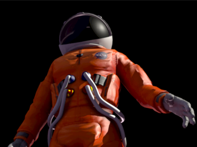

- 单击  。 。
“渲染目标”(Render Target)渲染如下。
