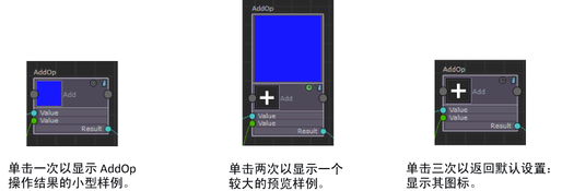

单击每个节点顶部的“渲染样例”(Render Swatch)图标  可循环显示:其图标、其小渲染样例以及其大型渲染样例。
在以下示例中,首次单击“渲染样例”(Render Swatch)图标将显示 AddOp 操作结果的小样例。第二次单击“渲染样例”(Render Swatch)将显示较大的预览样例。第三次单击“渲染样例”(Render Swatch)将返回显示其图标。
利用此功能可以方便地可视化和调试着色图表。

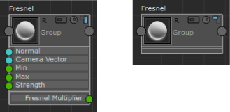

单击每个节点顶部的“隐藏输入和输出”(Hide Inputs and Outputs)图标  可在显示节点属性和隐藏输入/输出以获得更精简的节点视图之间切换。
从磁盘引用的节点标有一个 R 符号。
