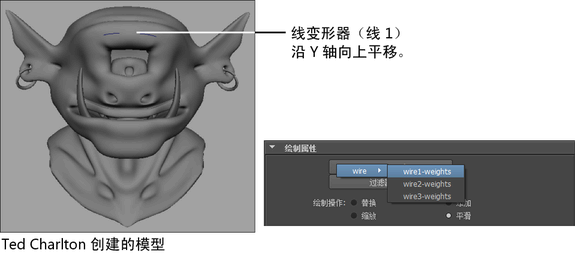

  1. 请为需绘制权重的线变形选择目标几何体。
  2. 选择编辑变形器 > 绘制线权重工具(Edit Deformers > Paint Wire Weights Tool) >
    将显示“绘制属性工具”(Paint Attributes Tool)编辑器,编辑器中显示“绘制线权重工具”设置。
  3. 在“绘制线权重工具(Paint Wire Weights Tool)”设置中,单击“属性”按钮,并从显示的列表中选出需绘制权重的线变形器。例如,wire1.weights。

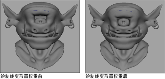

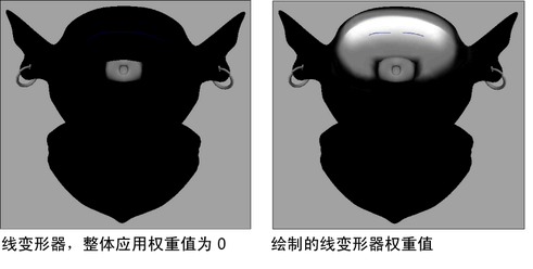

  4. 设定“绘制线权重工具(Paint Wire Weights Tool)”设置。请参见绘制线权重工具设置。默认情况下,对象中选定线变形器的整体应用权重值为 1。
  5. 绘制线权重。绘制线变形器权重就象绘制平滑蒙皮权重。请参见手册的“角色设置”部分中的绘制平滑蒙皮点权重
    例如,目标对象中选定线变形器的整体应用权重“值”(Value)可以设定为 0,然后绘制其权重,以便为角色创建所需眉毛变形。
