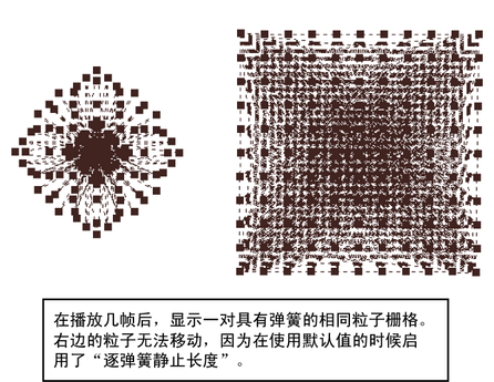

弹簧不会移动粒子,CV、顶点或点
粒子上未施加任何作用力,或“逐弹簧静止长度”已打开但未设定任何值。默认情况下,每根弹簧的静止长度均等于其原始长度。除非对其施加外力,否则它不会移动。
若要使弹簧生效,请执行相应的操作,如下所示:
  1. 例如,通过场为对象设定动画。
  2. 使用“组件编辑器”(Component Editor)改变“逐弹簧静止长度”(Per-spring restLength)。请参见编辑逐弹簧静止长度、刚度和阻尼
  3. 改为逐对象静止长度。
