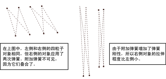

在对象上创建弹簧后,可以添加或移除选定的弹簧以调整弹簧效果。需要在以前没有弹簧的点之间向对象添加更多弹簧时,这非常有用。也可以向同一对点添加两个弹簧以增加刚性。一个刚度较大的弹簧所具有的吸引力不同于刚度设定较小的两个弹簧。

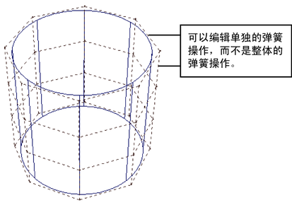

如果在弹簧对象中启用“逐弹簧刚度”(Per-spring Stiffness)、“逐弹簧阻尼”(Per-spring Damping)或“逐弹簧静止长度”(Per-spring Rest Length),则可以编辑各个弹簧的刚度、阻尼和静止长度。
您可以向粒子添加每粒子属性,但不需要添加逐弹簧属性。“逐弹簧刚度”(Per-spring Stiffness)、“逐弹簧阻尼”(Per-spring Damping)或“逐弹簧静止长度”(Per-spring Rest Length)是内置的,您只能对其进行编辑。
编辑逐弹簧属性
“组件编辑器”(Component Editor)的“弹簧”选项卡显示选定弹簧的静止长度值、刚度值和阻尼值。属性名称以 PS 结尾,表示可以逐弹簧设定这些属性。
