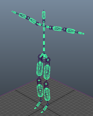

  3. 选择“Bullet > 从骨架创建布偶”(Bullet > Create Ragdoll from Skeleton) >
  4. 调整以下参数:
    • 胶囊:骨骼长度比(Capsule: Bone Length Ratio)
    • 胶囊半径:长度比(Capsule Radius: Length Ratio)
    注: 如果您将额外的关节添加到布偶骨架,并要将其纳入布偶解算中,请使用“Bullet”菜单中的“Bullet”>“将碰撞对象添加到骨架”(Add Colliders to Skeleton)选项
  5. 除了胶囊参数,您还可以调整用来配置约束的其他参数。更改“关节名称分隔符”(Joint Name Separator)设置,以修改命名胶囊时显示在关节名称之间的字符。该工具可创建一个与骨架骨骼对应的动力学刚体胶囊网络,并将其与同关节属性匹配的约束连接。

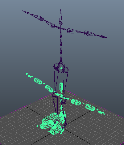

  6. 按下“播放”(Play)以观看布偶胶囊近似收拢。
